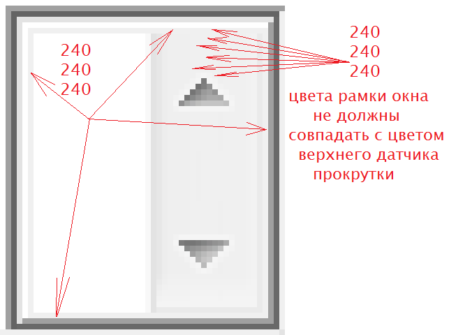

    2. То что, это из за Неполноценной прокрутки (без среднего ползунка) смотри скрин Рамки редактора, там все понятно.
    Рамка редактора по всему периметру цветом 240,240, 240 и такой цвет присутствует на верхнем датчике касания Вертикальной прокрутки 240,240,240, когда эти цвета совпадают прокрутка не видит, конечную границу развертки и ползунок типа улетает в бесконечность, исчезает.
    скрин (Вот такая рамка редактора)
    Ползунок можно найти так, на новой странице по вертикали создать несколько строк текста в Редакторе, свернуть главное окно приложения в Свернуть в Окно, и за нижнюю рамку окна пододвинуть зону срабатывания к тексту по вертикали, после чего ползунок появляется и начинает позиционировать до выключения приложения.
    3. Исправить, можно очень просто, поменять цвет рамки 240,240,240, на 220,220,220, и все должно заработать, но мне не нравиться, что ты нагородил в Редакторе ещё, там кучу рамок и как они себя поведут.

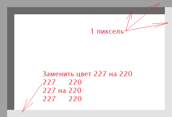

    4. Хорошее решение заменить кучу всех рамок на рамку Дерева Фразы
    вот её
    скрин (Рамка окна Дерева Фразы)
    Но на ней самой, надо тоже поменять один цвет 227,227,227 нижней рамки на 220,220,220, потому что снизу Вертикальная прокрутка то же имеет одно касание цветом 227,227,227 Хотя сейчас прокрутка в Дереве Фразы хорошо работает, но мало ли что.
