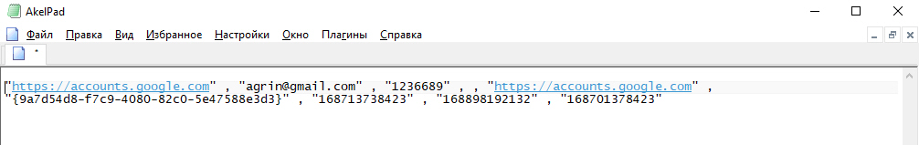

Всё там просто было. В пользовательском интерфейсе только два варианта было: Aml Pages светит сама, или нехай сама Windows светит. А де факто в коде настроек варианта-то три!
Aml Pages светит сама (используется по умолчанию)
Ссылки светит сама Windows, и Aml Pages подсветкой стандартных ссылок не занимается.
Вовсе ничего не подсвечивается из стандартных гиперссылок.
Вот отсюда и весь диссонанс и выходил. Надо тройственный выбор в коде настроек спроецировать на обычный двойственный в пользовательском интерфейсе, и обратно.
Именно так - с кавычками с обеих сторон. И кавычки эти удалять нельзя. Вставляю её в страницу простого текста. Получается гиперссылка. А мне не надо. Пытаюсь эту гиперссылку удалить, но она не удаляется.
Если установить курсор на текст получившейся ссылки и нажать Ctrl+K, то можно увидеть, что там сформировалось.
Гиперссылка создаётся при любом значении настройки "Подсвечивать стандартные гиперссылки самой Aml Pages".
Можно как-то этого избежать?
Версия Aml Pages - 9.98 сборка 2923, Russian • Дата сборки: 12 июля 2023 г. среда, 14:40:59
Post №: 8
Joined: 04.04.23
Location: Россия
Rank:
0
Posted: 14.07.23 14:40. Post subject: Carc пишет: Заменит..
Carc пишет:
quote:
Заменить просто запятую на запятую с пробелами
Благодарю, помогло. Но там, где встречается реальный URL, созданная гиперссылка прихватывает концевую кавычку Ну хоть с адресами email такого не происходит.
Post №: 10463

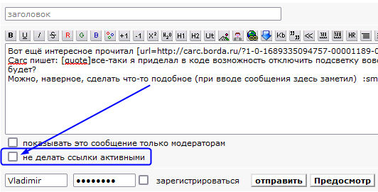

Posted: 14.07.23 15:43. Post subject: Carc пишет: Ибо заче..
Carc пишет:
quote:
Ибо зачем?
Так вот как раз для таких случаев. Вон сколько лишних движений пришлось сделать, чтобы более-менее корректно вставить текстовую строку? А по факту удалить созданные гиперссылки из текста в Aml Pages я так и не смог Мне же приходится вставлять содержимое достаточно больших csv-файлов. В них встречаются адреса URL, но гиперссылок для них совсем не надо в конечном тексте Aml Pages.
Post №: 10468
Joined: 28.05.05
Location: Россия, Москва
Rank:
2
Posted: 14.07.23 18:04. Post subject: Vladimir пишет: Вон..
Vladimir пишет:
Ну и как это сделать? Если я дам возможность отключать гиперссылки, то кто-нибудь да отключит.... И они не будут подсвечиваться уж нигде. А потом гавна критики не оберешься. "А-а-а-а, блин! Да в Aml Pages ссылки не работают".

Так бы и сказал сразу. А то - зачем? почему? кому это надо? Мне вот тоже хотелось бы иметь возможность на странице локально включать/отключать автоматическое создание гиперссылок. Локально, Карл!
Но как я всегда говорю - Вам решать. Хозяин - барин.

И ещё - мне кажется, что желания включить/отключить автоматическое создание гиперссылок не возникало бы, если бы эти ссылки формировались корректно. А такого пока нет
Дык в чем некорректность то? В варианте что захватывает финальные кавычки что ли?
ОК. Уговорили. Переделал подсветку гиперссылок, чтобы финальные кавычки (") считались за конец ссылки. Пока банально захардкодил, ссылки http(s) так будут обрабатываться всегда.
Соответственно, это кавычки будут учитываться только при настройке "Подсвечивать гиперссылки самой Aml Pages". В случае подсветки встроенными возможностями Windows, конечно же нет. Это код самой Windows, и там от меня ничего не зависит.
Дело ведь не только в кавычках концевых. Дело в том, что текст, содержащий ссылки, Aml Pages обрабатывает не всегда верно. А зачем нужна гиперссылка, если она "кривая"? Лучше уж пусть гиперссылки вообще не будет. А будет просто текст адреса URL.
