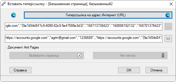

Такая ситуация:
- создал новый документ
- проверил настройки редактора
- открыл текстовый файл в Блокноте, выделил три строки и скопировал
- вставил то, что скопировал в документ AmlPages
Адреса ссылок почему то подсветились А вроде не должны были, в соответствии с настройками.
Что я делаю не так?

    Post №: 91
    Joined: 17.08.22
    Rank: 0
    link post  Posted: 20.01.23 18:44. Post subject: На первый взгляд гор..
    На первый взгляд гораздо лучше стало!
    Однако, некоторые адреса ссылок по-прежнему "слипаются"
    Upd: Это при включённой настройке "Подсвечивать гиперссылки самой"
    При отключенной настройке такое, вроде, не проявляется.

    link post  Posted: 21.01.23 12:27. Post subject: Владимир пишет: На ..
    Владимир пишет:
    Да, действительно слипаются и именно как ты и писал… Проверил у себя, точь в точь как на скриншоте.
    Спасибо за репорт!
    Придется поковыряться еще… Хотя странно, что это проявляется в одном и том же месте. Хотя оно же и обнадеживает, значит какая-то конкретная проблема есть…

    link post  Posted: 14.07.23 12:41. Post subject: Что посоветуете? Ест..
    Что посоветуете?
    Есть такая строка
    "https://accounts.google.com","agrin@gmail.com","1236689",,"https://accounts.google.com","{9a7d54d8-f7c9-4080-82c0-5e47588e3d3}","168713738423","168898192132","168701378423"
    Именно так - с кавычками с обеих сторон. И кавычки эти удалять нельзя.
    Вставляю её в страницу простого текста.
    Получается гиперссылка.
    А мне не надо.
    Пытаюсь эту гиперссылку удалить, но она не удаляется.
    Если установить курсор на текст получившейся ссылки и нажать Ctrl+K, то можно увидеть, что там сформировалось.
    Гиперссылка создаётся при любом значении настройки "Подсвечивать стандартные гиперссылки самой Aml Pages".
    Можно как-то этого избежать?
    Версия Aml Pages - 9.98 сборка 2923, Russian • Дата сборки: 12 июля 2023 г. среда, 14:40:59

    link post  Posted: 14.07.23 12:47. Post subject: Vladimir пишет:  ..
    Vladimir пишет:
     quote:
     Отправлено: Сегодня 12:41. Заголовок: Что посоветуете? Ест.. - новое!
    Что посоветуете?
    Есть такая строка
    Заменить просто запятую на запятую с пробелами.
    Т.е. "[,] на "[ , ]"
    Без квадратных скобок [] - это я для наглядности, как ограничители.
